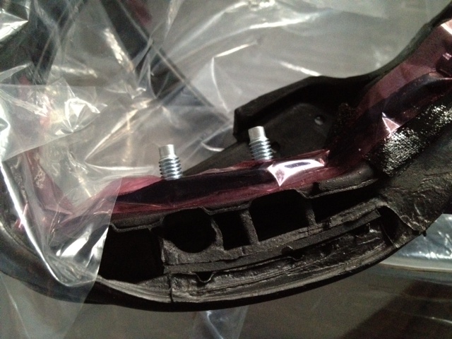

ich habe mir eine neue targadach dichtung besorgt. es handelt sich um die hintere dichtung zur heckklappe hin.
diese geht dann von ca. mitte der b-säule der fahrerseite über das dach bis hin zur b-säule der beifahrerseite.

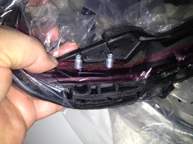

problem ist nun: in der neuen dichtung sind nun jeweils in der höhe des dachverschlusses 2 schrauben (fotos hänge ich an).
hatte vorab schonmal nachgefragt, und mir wurde gesagt, man müssen den dachhimmel vorsichtig lösen, um quasi von hinten diese schrauben zu fixieren.
gibt es da ev. ne andere lösung ? hab jetzt nicht so die lust den himmel zu lösen, ev noch die seitlichen verkleidungen zu demontieren oder sowas in der art.
ev hat es der ein oder andere ja schon einmal gemacht, und kann mir einen hilfreichen tip geben.
vielen dank im voraus
