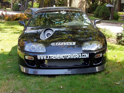

Sowas könnte dann quasi so aussehen (siehe unten)
Es stellt sich jedoch die Frage, ob so ein direkter Lufteinlass den Motor nicht unrund laufen läßt.
Man kann ebenso versuchen einen simplen Schlauch nach oben zu ziehen.
Beim PHR Turbokit gehen die Intercoolerpipes zum Turbo direkt runter und nicht über die original Pipes am Kotflügel. Diese werde ich nutzen, um Frischluft nach oben zum Luftfilter hinauf zu befördern.
Werde das original Intercooler Plastikgehäuse (natürlich ohne Intercooler, da FMIC vorhanden) so umbauen, dass dieser direkt mit Fahrtwind gefüllt wird. Davor natürlich ein Gitter und oben am Ausgang einen leichten Knick nach unten. So wird Luft nicht direkt auf den Luftfilter geblasen und Wasser kann so auch gleich nach unten abtropfen.

Jup das auf dem Bild ist auch die Stout Haube.
Wegen zuviel Luft würd ich mir aber nicht direkt Gedanken machen da es ja kein Ram-Air System ist wie bei diversen Amis sondern immernoch nach unten "abgeblasen" wird und dann in den Luftfilter.

Die Sache mit dem Einlass in der Motorhaube habe ich auch schonmal gesehen, bei ner MKIV mit nem Mega-Turbo. Kommt für mich aber eher nicht in Frage...
Interessant ist aber Gregors Überlegung. Werde mich da auch mal genauer mit auseinander setzen. Dafür sind aber einige Umbauarbeiten notwendig. Gregor informiert uns aber bestimmt über seinen Erfolg icon_wink.gif
Ja das wäre wohl weniger eine Option vorallem so ganz ohne Filter nicht wirklich gut.
