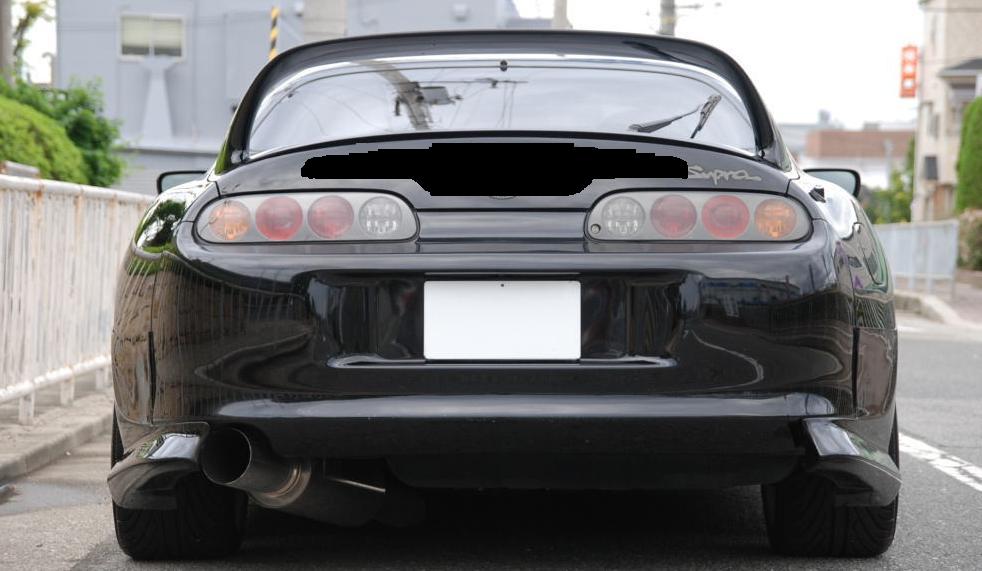

Ich denke auch die Abluft kann man ohne Rohkarosseriearbeiten lösen.
In dem schwarzen Bereich müsste man doch eine saubere Lösung verwirklichen können.
