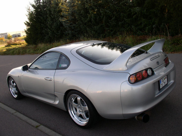

Rundum 10x18 ET 35 nicht gebördelt, nicht gezogen
vorn: 245/ 40/18
hinten: 275/ 35/ 18
http://i131.photobucket.com/albums/p314/der-pate79/DSC03070-1.jpg

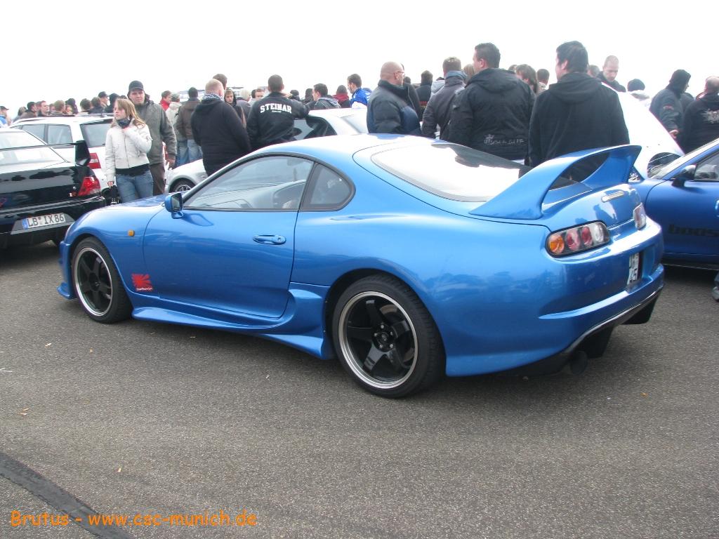

ROTA P45F
in 8,5 mal 18 vorn und hinten 9,5 mal 18
235 vorn 265 hinten !
Nix gezogen dafür Gebördelt, auch keine Spurplatten!!

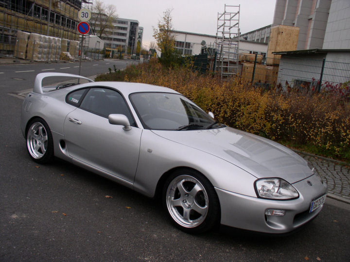

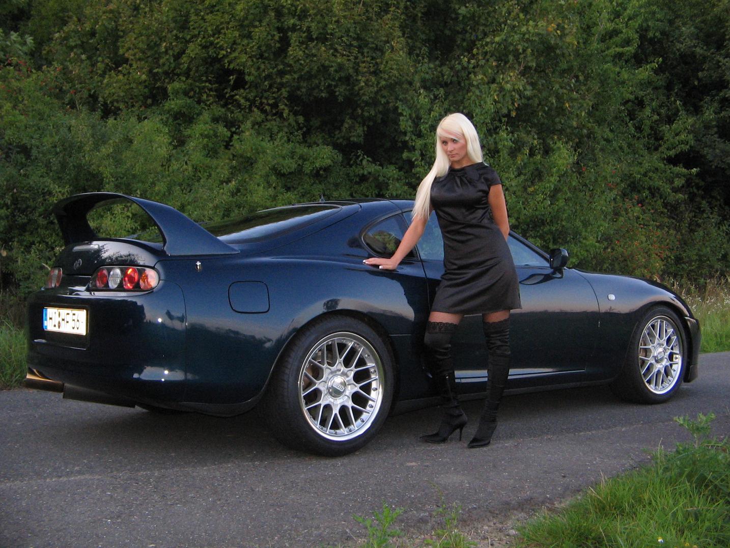

Meine 18'er BBS RS... VA.= 8,5x18 et 40 (+5mm pro Seite) 245/40R18. HA.= 10x18 Et45 (+15mm pro Seite) 285/35R18
Habe nur an der HA. die Kante,weggemacht , in verbindung mit H&R Gewinde funzt es sehr gut...
ps. beim Bild bitte nur auf die Räder konzentrieren,alles andere ist verboten(für die ganz nervösen Jungs hier).... icon_biggrin.gif icon_biggrin.gif icon_biggrin.gif

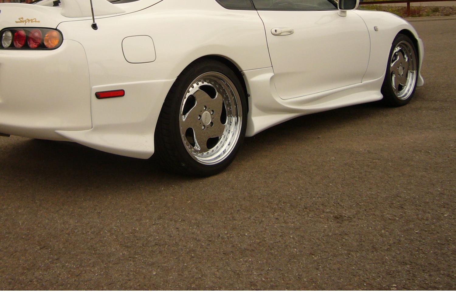

Felgen: SSR Professor SP1 VA 8,5x18 ET37 235/40R18, HA 9,5x18 ET43 265/35R18 , 20mm Distanzscheiben an der HA und nur an der HA gebördelt , TEIN-Fahrwerk

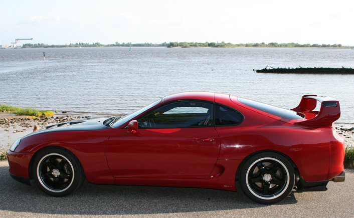

Ich fahre forne 255-35 18zoll hinten 265 35 18.Hintere kante umgeklappt und versiegelt.Fotos unter Myspace.com/wert80

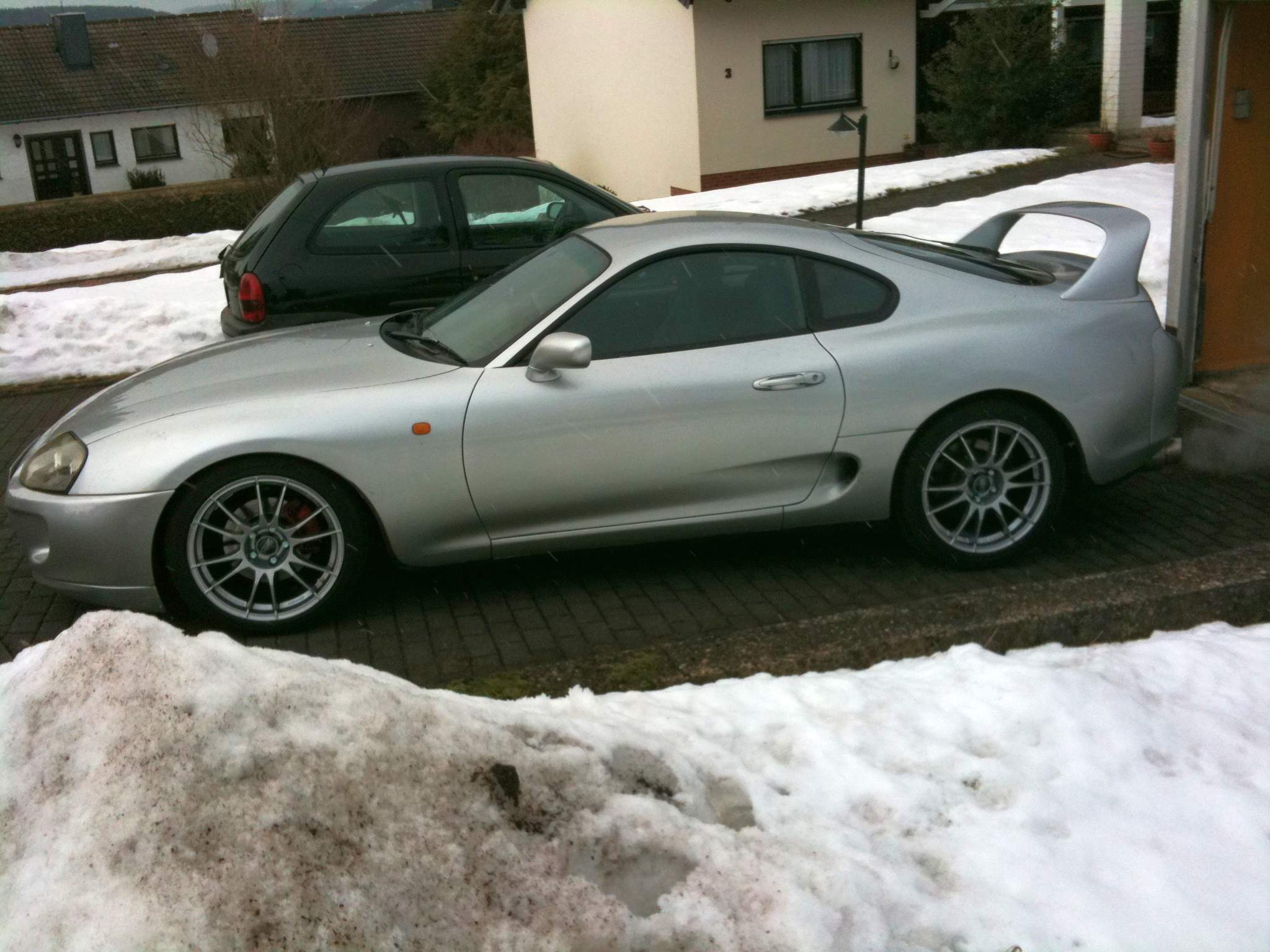

Fahre vorne und hinten jeweils Felgen von OZ. Modell Ultraleggera in 9x18 Zoll ET 35 rundum. Nix gezogen und gebördelt.
Reifen habe ich vorne 235/40R18 hinten 265/35R18 Reifen Continental Sport Contact3
