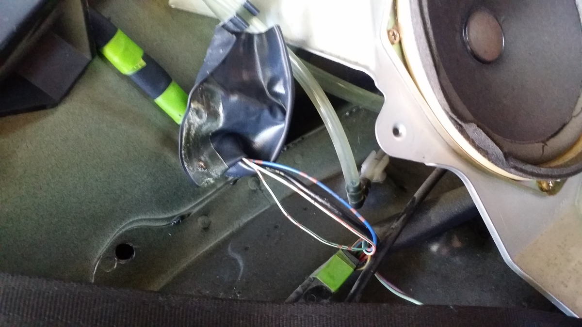

Hi, welches Kabel ist für was?
Möchte das Antennenkabel an die Heckscheibenheizung anschließen, ist es das schwarze Dicke?
Weiterhin möchte ich die dritte Bremsleuchte anschliessen, führt eins von denen (auch bei der EU Spec) bereits hierdrüber?
/fileadmin/media/Benutzer-Dateien/McGregory/forenuploads/20160910-20160910_124647.jpg

Das Kabel für das Bremslicht (li+re) ist eigentlich rot-weiß.
Die dritte Bremsleuchte sollte grün-weiß sein.
Scheibenheizung sollte das schwarze sein.
Vielleicht hilft das ein wenig.

Ja hat es, habe es zwischenzeitig aber selber zurückverfolgt und angeschlossen. Schreibe es gleich in meine "Gregs Single OEM Supra" thread
