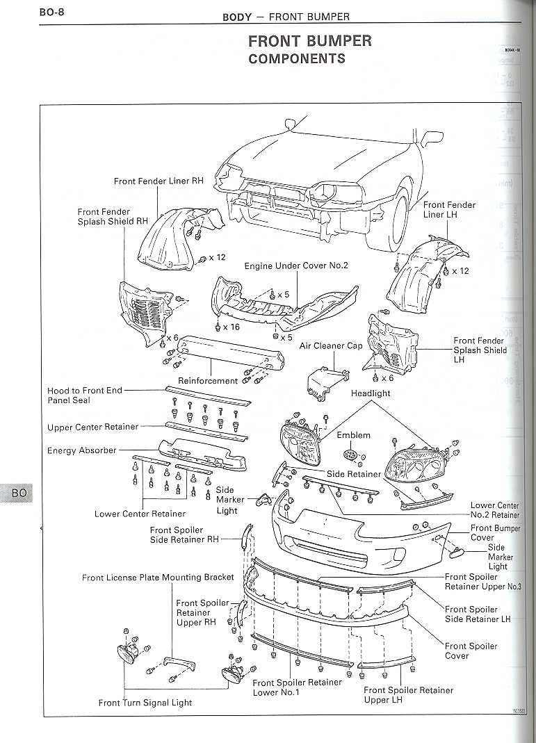

Da habe ich nach was ...

Ist ja schon fast wie ein Puzzle aus was die Frontpartie alles besteht grin.png

@spm: das hab ich auch, aus dem whb...find das ganze abe rnicht grad aufschlussreich :rolleyes:
