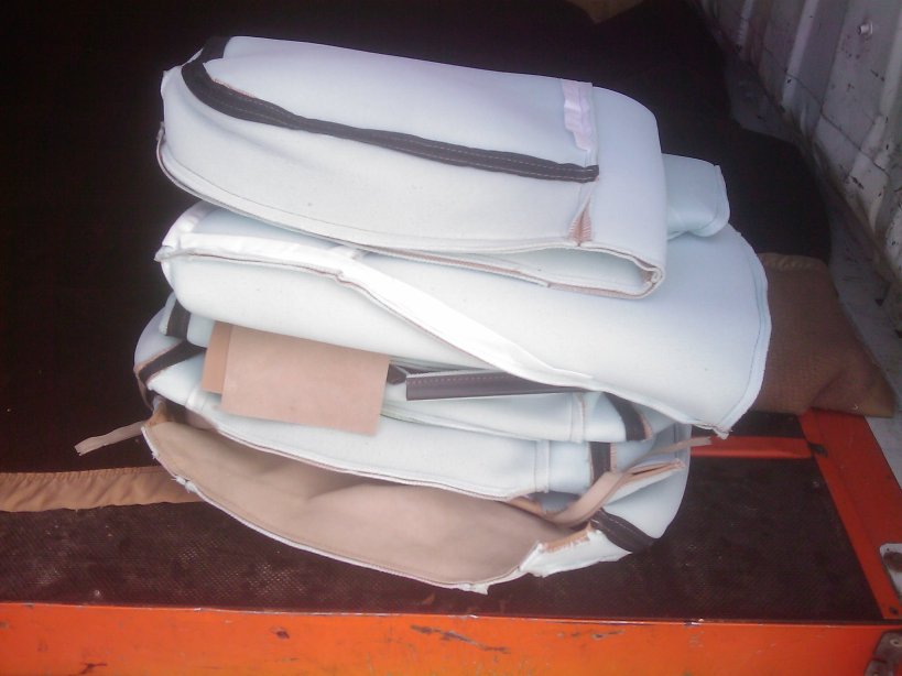

Ich bestellte die beigen, echtleder Überzüge ohne jeglichen spezialnähte Schnickschnack.
Kostete mich 400 Dollar Material, 85 Dollar Versand und ca. 60 Franken Zoll.
Ich wartete ca. 10 Tage auf die Ware.

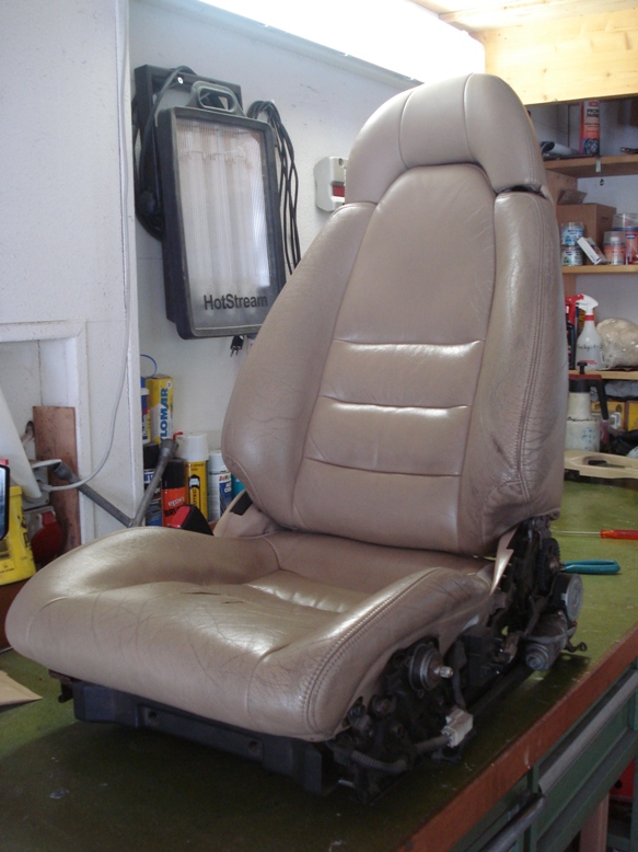

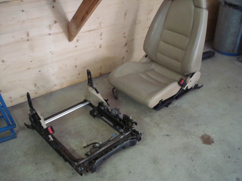

Nachdem das Packet endlich ankam, montierte ich sämtliche Sitze aus und brachte sie zu einem Sattler. Nach meiner Anfrage, was das Überziehen kosten würde, musste ich mich zuerst setzen. Zwischen 900-1000 CH-Franken. Er würde ca einen Tag benötigen. Und dann wäre noch das Problem mit den Sitzheizungen. Diese seien im Leder eingenäht und nicht herausnehmbar.
Nixda, ich mach das selber.

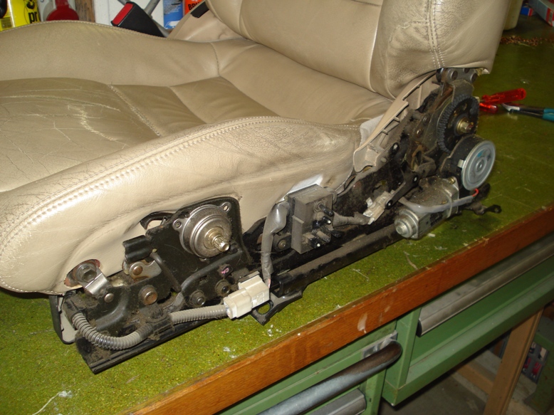

Zurück in meiner kleinen Werkstatt, begann ich mit dem Zerlegen.
Los gehts!

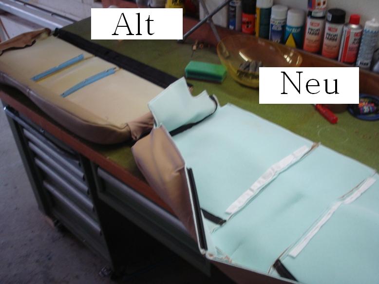

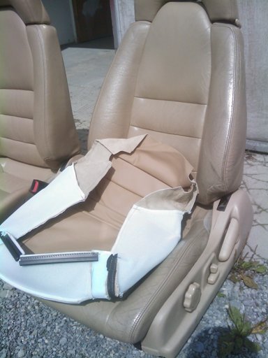

Und hier die Sitze vor dem Umbau

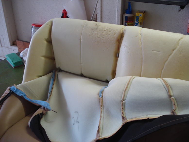

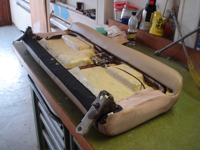

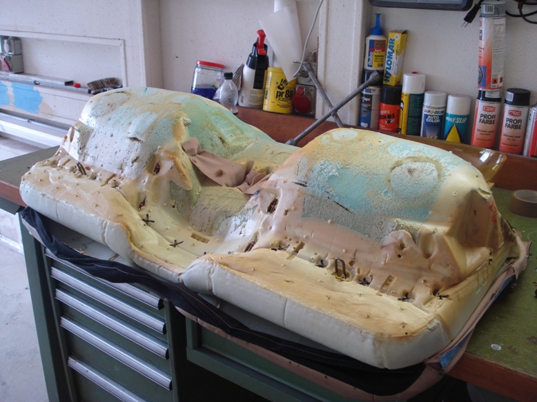

Ich fange mit dem Rückbank an, um Erfahrung für die Sitze zu sammeln. So kann ich allfällige Fehler bei den Sitzen vermeiden.
Jaja. Es stellte sich heraus, dass genau die Sitzschalen der Rückbank das schwierigste von Allem ist!

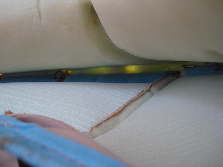

Jede.. wirklich jede scheiss Ecke und jeder Zipfel ist mit Metallklammern befestigt. Diese müssen mühsam mit dem Seitenschneider (Schweizerbegriff icon_razz.gif ) durchtrennt und von Hand aus dem Polster gepoolt werden.

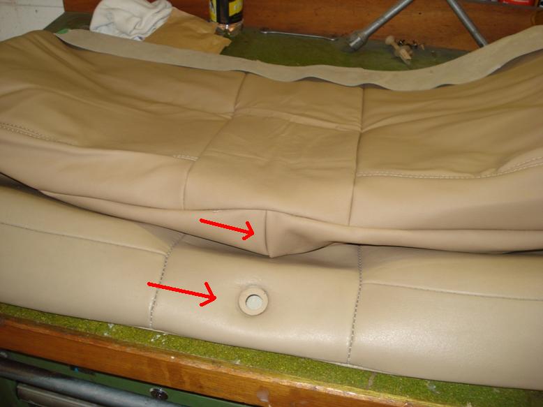

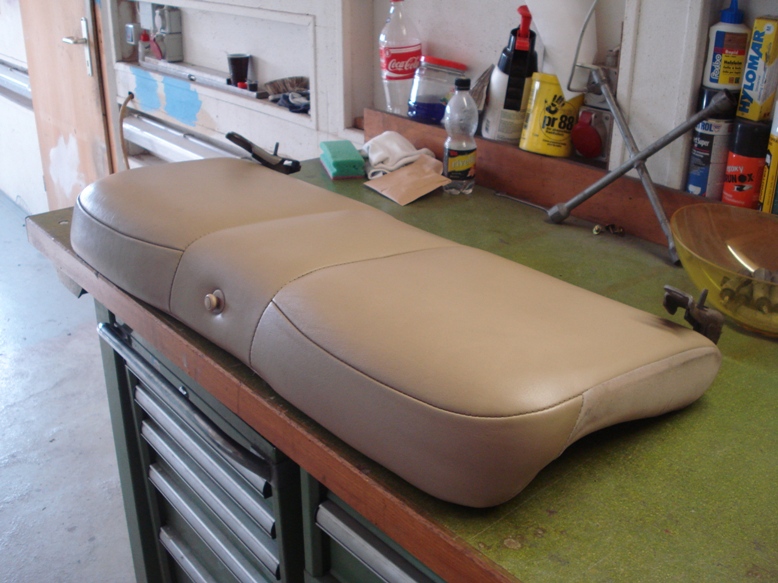

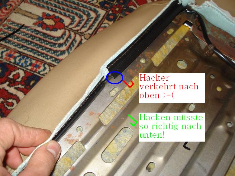

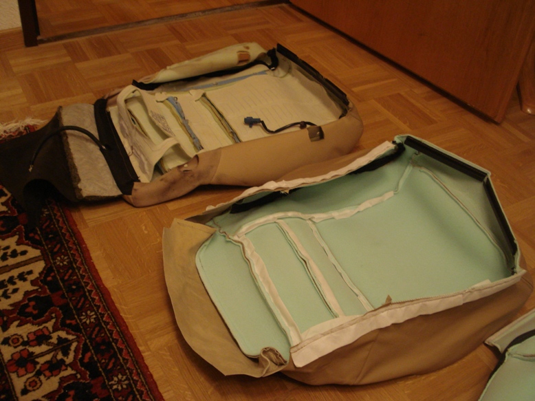

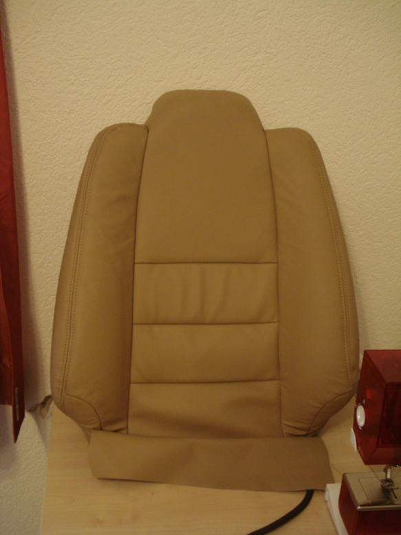

Die Lehne
Und schon fällt auf, dass das nicht ganz das Gelbe vom Ei ist. Es fehlt das Loch des Arretierungknaufes.

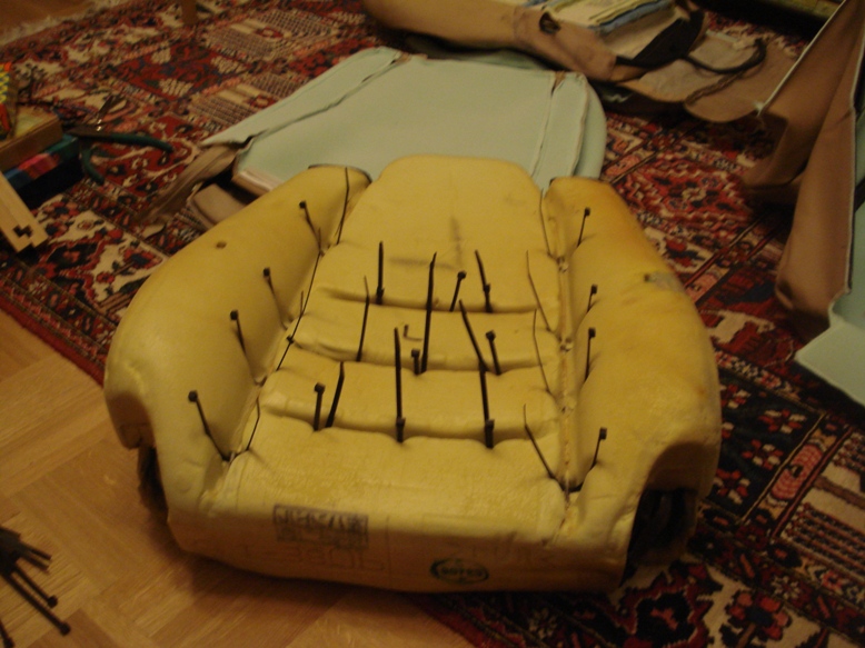

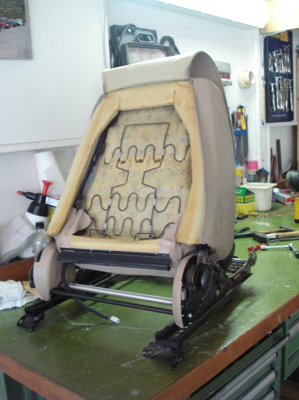

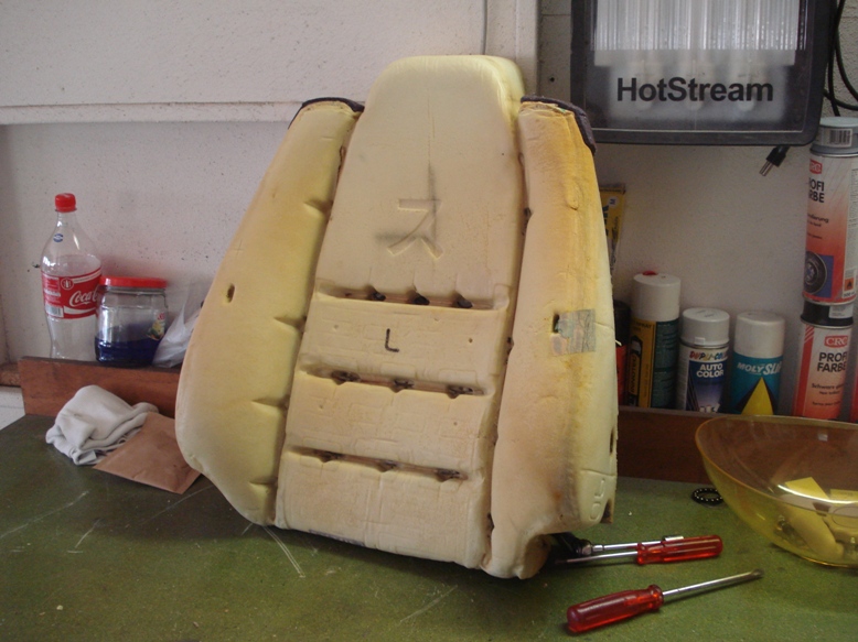

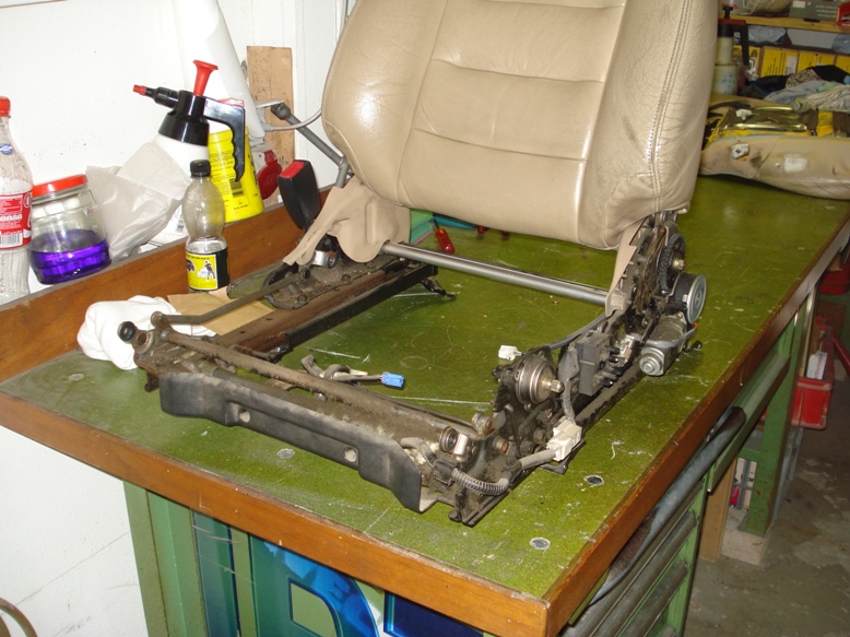

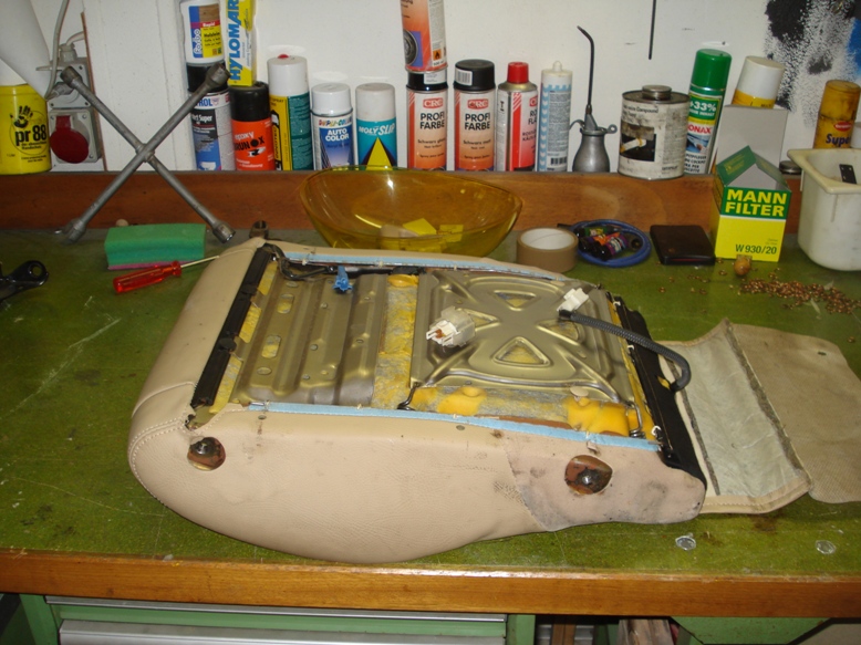

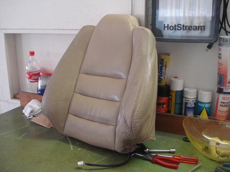

So nun zu den Sitzen

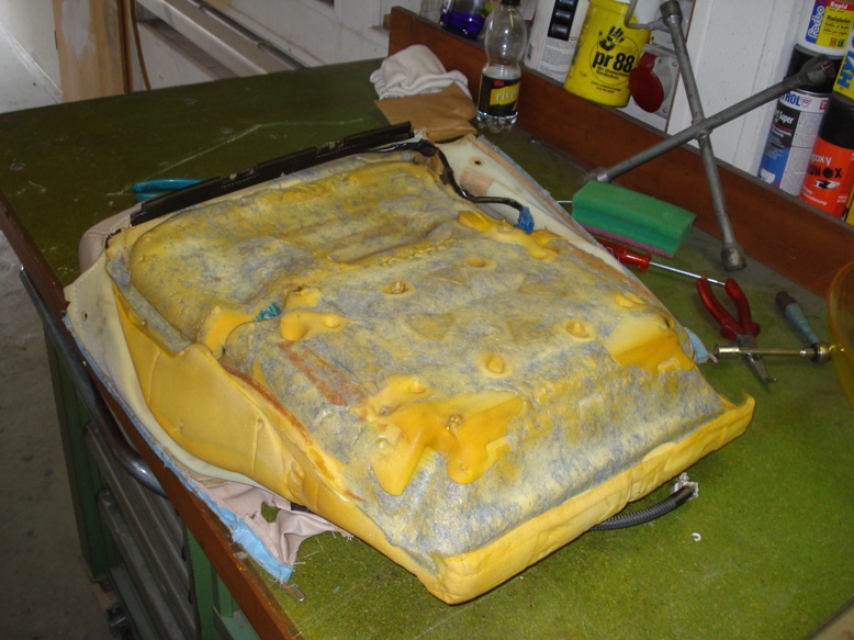

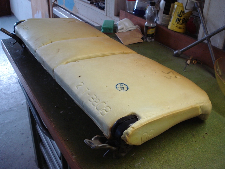

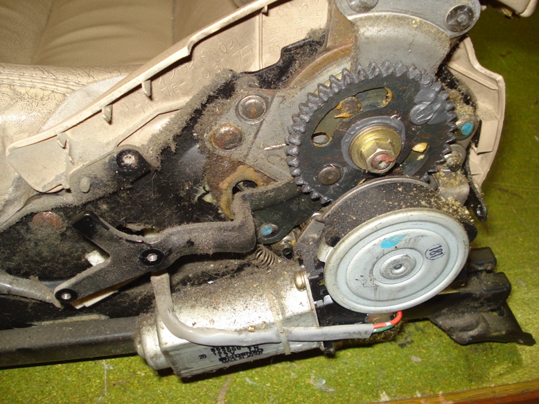

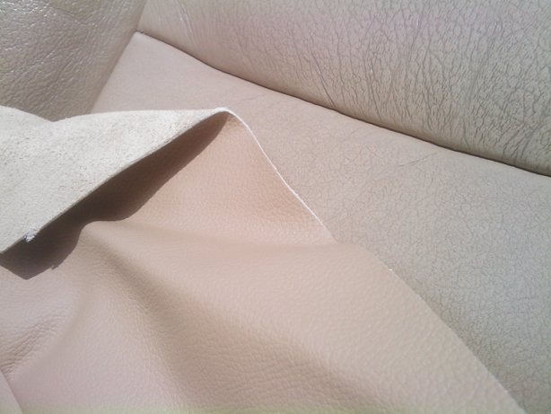

Igit igit.. was hat sich all die Jahre den da angesammelt?
Dieses grau/blaue auf dem Sitzpolster ist übrigens kein Schimmel! Das muss so sein.
Nun das Verarbeiten

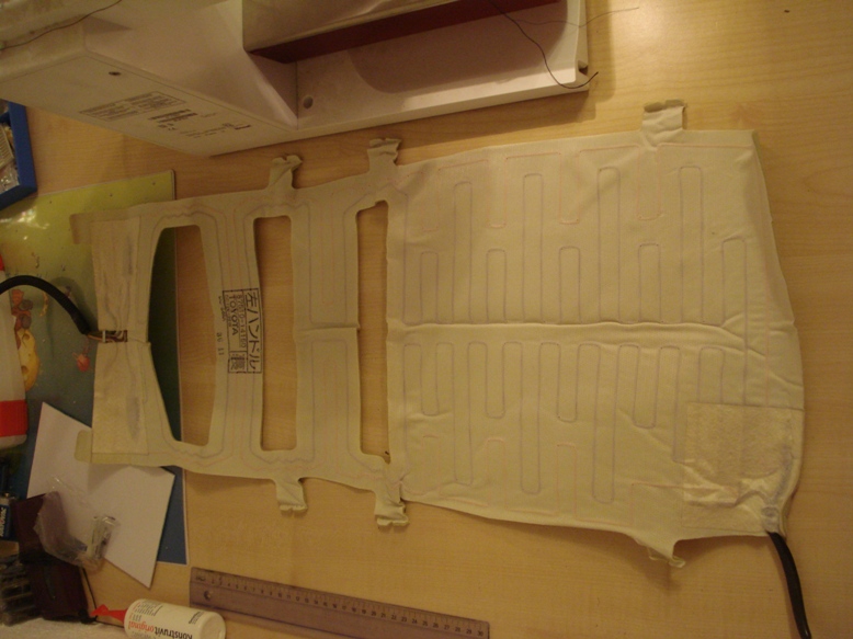

Hier die Sitzheizung, die man angeblich ja nicht aus dem alten Leder heraus bekommt.

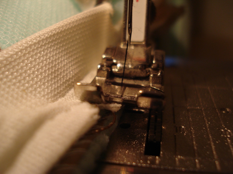

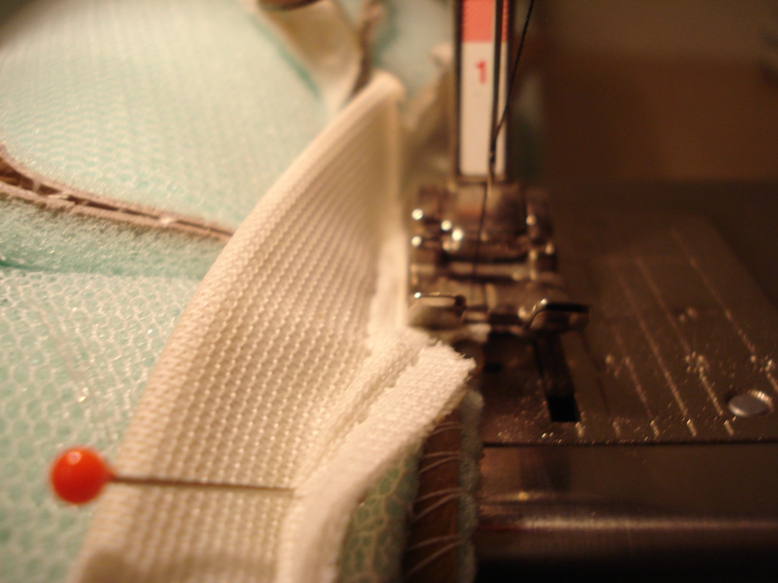

Dann müsstet ihr von eurer Frau/Freundin/Schwester oder was weiss ich– die Nähmaschine ausleihen.
Näht immer ganz aussen an der Kante.
So wie hier gerade um eine, von mehreren fehlende Drahtführung zu ergänzen.

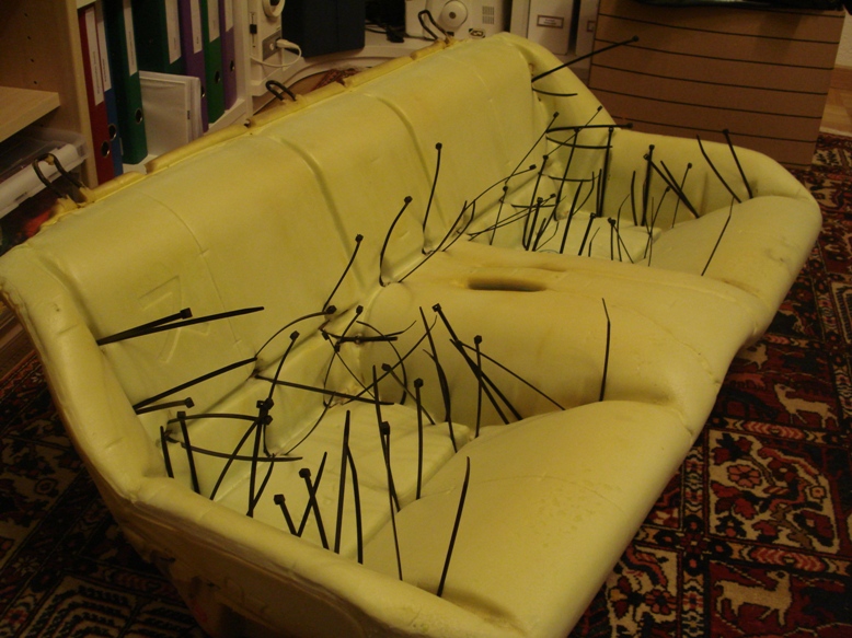

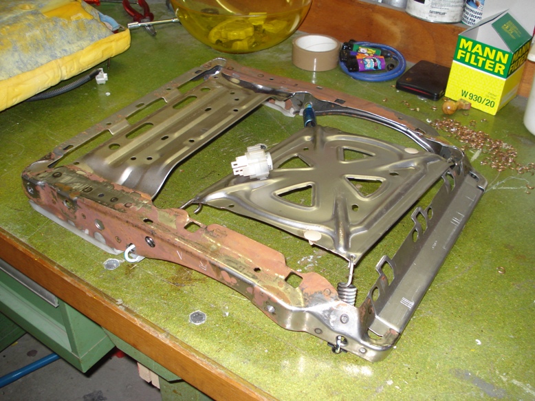

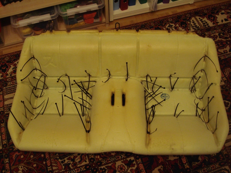

Der Zusammenbau
Nach langem überlegen und austesten bin ich zu dem Entschluss gekommen, dass ich nicht diese mitgelieferten Metallklammern verwenden werde.
Aus folgenden Gründen:
  1. Man kommt scheisse an die Klemmstelle dran
  2. Ohne eine Spezialzange bekommt man die nicht richtig angeklemmt.
  3. Ein kleiner Nebeneffekt – die Klammern sind scheisse schwer!
(Vielleicht nicht eine alleine, aber man benötigt immens viele davon!)
Daher hab ich mich für Kabelbinder entschieden. Die sind leicht, man kann sie vormontieren und man kann sie gezielt in der Länge und somit unter der Spannung verstellen.
Und hier kamen wieder Fehler zum Vorschein, die man zuvor gar nicht gesehen hat.

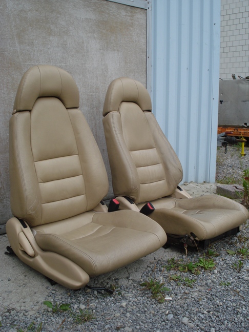

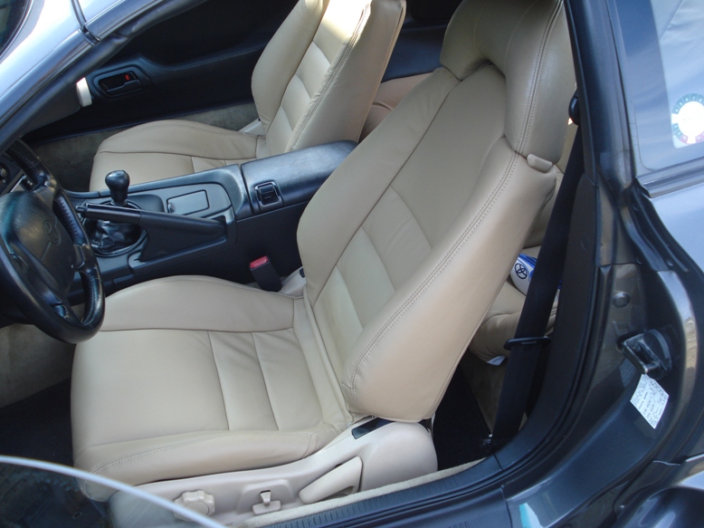

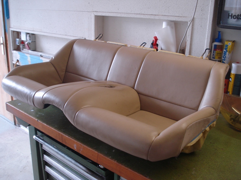

Das Resultat & mein Resumee
Für den Anschaffungspreis bin ich durchaus zu frieden.
Klar es ist ein menge Arbeit und man braucht Geduld!
Und ja, es ist eine Fummelei.

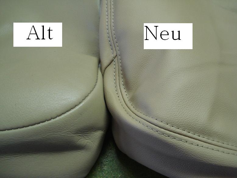

Zudem sind es nicht Originalbezüge und es bilden sich Falten da das Sitzpolster nicht mehr die Neuform hat. Wobei mir gefällt dies sogar.
Dennoch das Leder ist schön, stark und auch angenehm zum Sitzen.

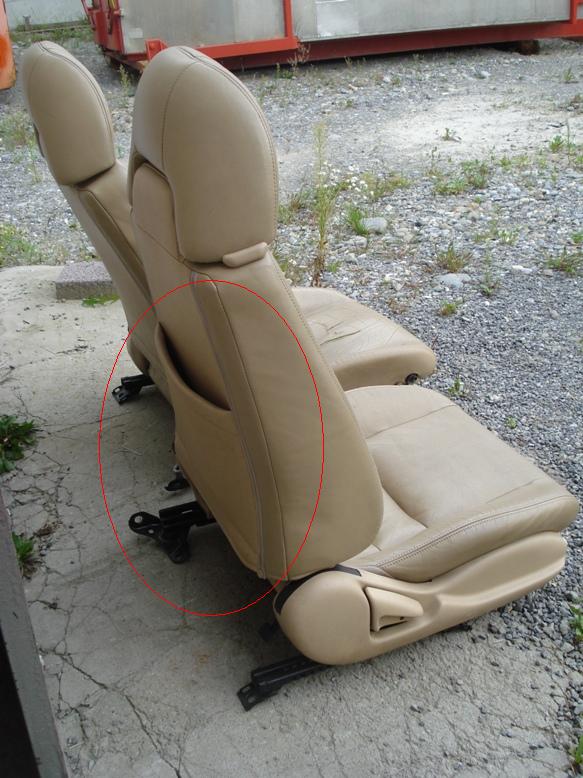

Ich werde den Beifahrersitz noch mal zerlegen um dann die Tasche vom originalen Sitz dran zunähen. Die Bezüge sind nämlich Kopien der Original US-Spec. Diese haben keine Tasche hinter dem Beifahrersitz wie meine EU-Spec. (siehe rechtes Bild)
