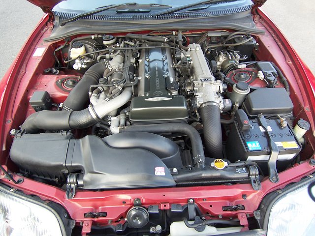

J-Spec Motorraum

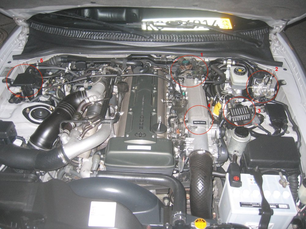

Export Motorraum
Beschreibung zu unterer Abbildung
1: Abgasrückführung
2: TRAC-Pumpe, baut Druck im ABS-System für den Eingriff der Traktionskontrolle auf
3: Vorwiderstand für die Einspritzventile
4: Schrift auf dem Drosselklappengehäuse (Export: "TRACTION CONTROL" J-Spec: "ETCS" = "Electronic Throttle Control System")
5: Steuergerät für den Tempomat (kann in J-Spec vorhanden sein)
